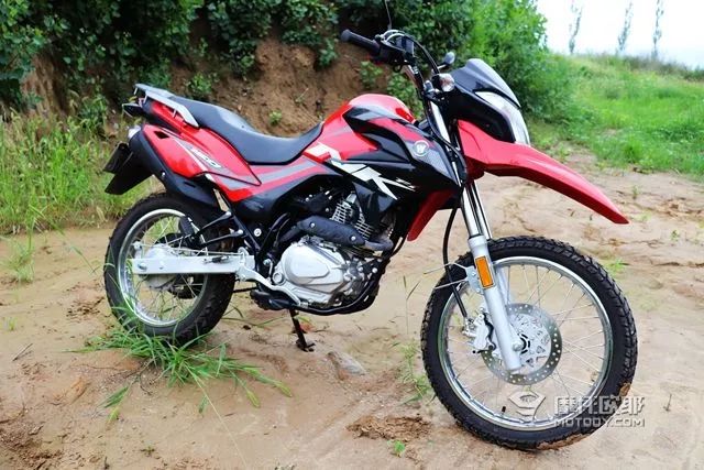

豪爵NK150就是一款能上正规牌照的越野车,是一台有模有样货真价实的民用越野车。

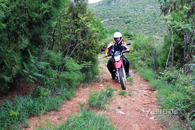

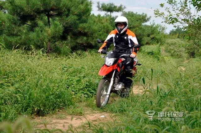

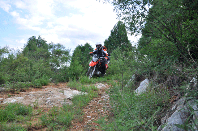

这次试驾豪爵NK150,我们把它拉出去实战了一番,目的就是想看看这台150越野能不能带你轻松地翻山越岭,穿越那些ADV走不了的烂路。
先来说说NK150的越野能力吧。
我骑过进口大越野、也骑过NC250、还骑过风冷白板机,以动力来说的话,NK150无法和这些车相提并论,但是越野比较考量一款车的综合素质,除了发动机以外,减震和车架也是很重要的参考,综合来看,NK150做的非常好。

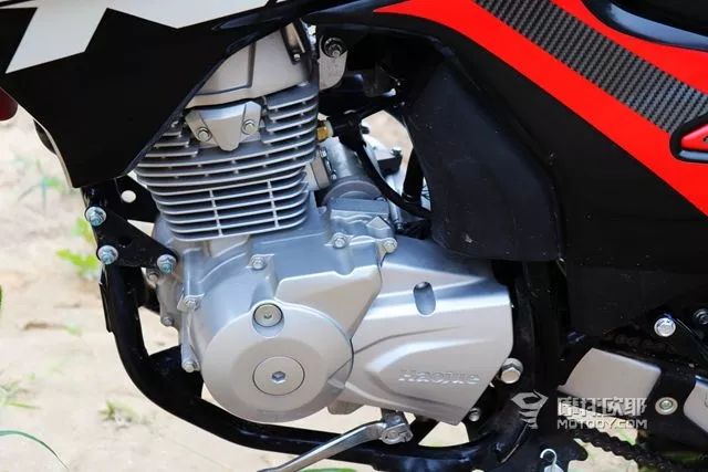

这台风冷150发动机,动力适中、运行平稳,尤其是电喷的调教,完全就是合资甚至进口的水平,不突兀也不迟钝。

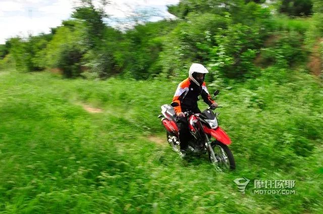

12匹在铺装路面不算什么大马力,但是下了路基之后,完全足够用了。只要你舍得给油,NK150就会十分卖力的甩起路面上的泥土,扬尘而去。

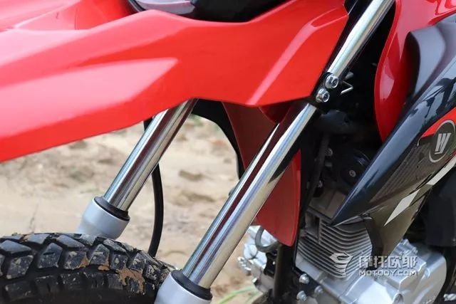

NK150的减震看似其貌不扬,其实它的标准并不低,前后减震的学问很大,在成本上可操作的余地也很大,看上去廉价并不代表用起来也廉价。
通过各种非铺装路面的测试,这套180mm长行程前减震完全可以满足越野用途,有效行程够长,阻尼舒适,能给你可靠的感觉,后减震也是如此。

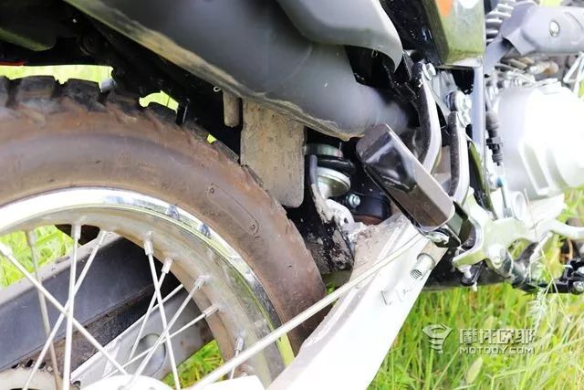

可能有人要吐槽后鼓刹了。这么说吧,花多少钱办多少事,我宁可要一个好用的鼓刹也不要难用的碟刹,而且小排量民用越野配置鼓刹是非常合理的,完全够用,保养维护也简单。

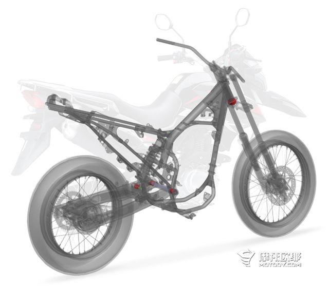

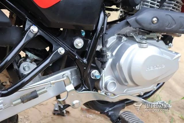

越野过弯时,NK150的车架表现很好,一点也不散,整体性很强,类似专业越野车的驾驶感受,很硬很直接。
另外后平叉转点采用滚柱轴承,增加强度,也能增强后避震的敏感性,达到人车合一。

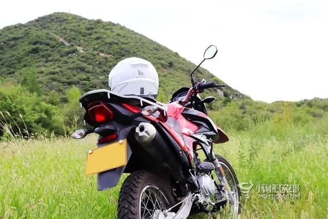

12升大油箱配合超低油耗,官方公布的续航里程能超过600公里,就算是载物、翻山、越野的前提之下打个折,也能达到至少400公里以上的续航表现,这就是小排量的优势。

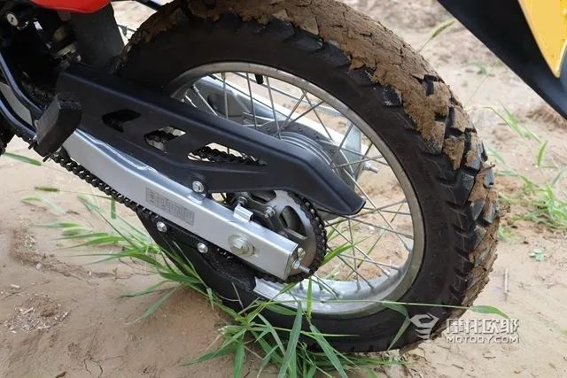

原装DID链条,稳定可靠,在这点上能看到豪爵的用心,在不被在意的细节上追求极致。

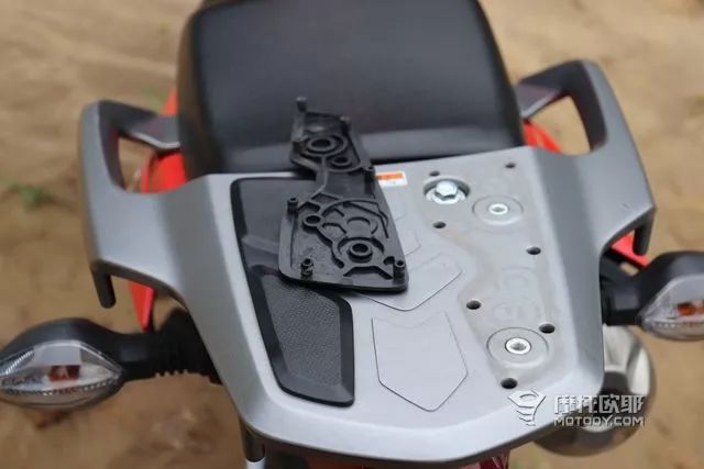

后货架也是一个亮点,民用越野需要有较强的装载能力,NK150都不是较强了,而是超强。后货架又平又大,和后座没有落差,直接捆绑大件行李。
而且还有螺丝孔,能装尾箱应急。

这款豪爵NK150有没有缺点呢?有的,那就是原厂没有前减震保护套。
这个东西必须要装,越野的时候前减震会沾染泥沙,减震反复运作会把泥沙带进减震器内部,久而久之,减震油封和内管上的涂层就会受到极大破坏,减震油污染和漏油就不可不免了。尤其是减震内管,磨损后几乎无法修复。
如果你买了NK150,建议你第一件事就要去淘宝买一套前减震护套,不要以为正减装一个橡胶护套很土,这样反而会让你显得更专业,因为越野车都有这玩意儿。

我分别在烂泥路和荒草地跑了几公里,总结起来就是一个字:这车能给你信心!不会提心吊胆怕摔车。

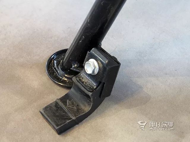

有个贴心细节,以前骑戈壁河道等有软沙的地方,停车总要附近到处去找石头片垫侧支,否则它陷入沙中一松手就倒车。NK150替用户考虑到了这点,直接上了个副“蹄”,松软地面停车不再抓耳挠腮。
